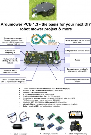

Steps
Diese Seite beschreibt wie das PCB 1.3 zusammengebaut wird, wie die Module hinzugefügt werden und wie es konfiguriert wird.
